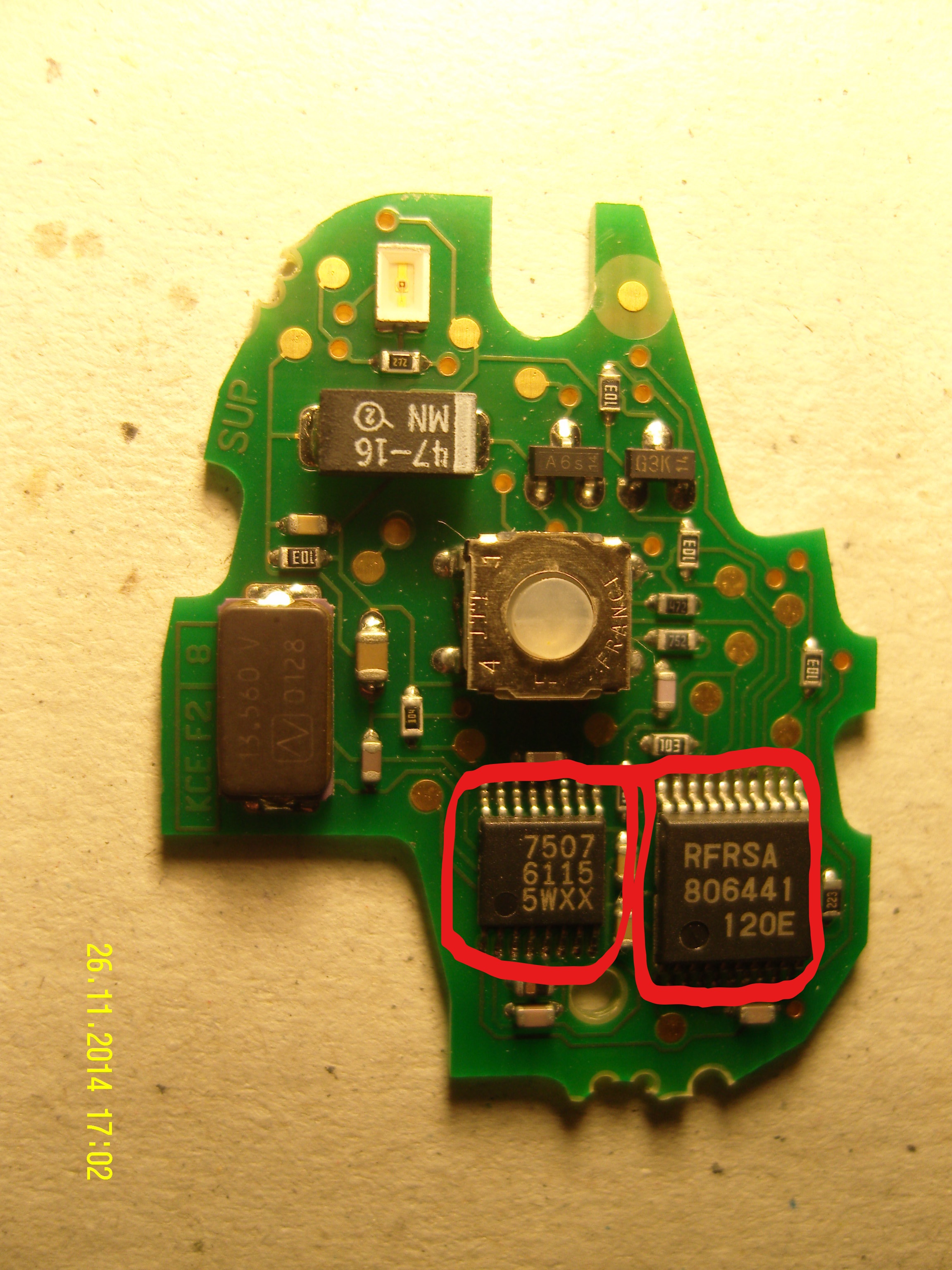

Sur la photo on voit les deux composants les plus souvent mis en cause de non fonctionnement du PLIP: le RFRSA et le 7507, parfois le petit "switch' du clic, en blanc, et plus rarement le "quartz" qui donne la fréquence d'horloge:le premier contient le code tournant qui change entre deux appuis , et le deuxième sert à l'émission de la RF
7507 !

Effet du hasard ou concomitance du fait d'écrire sur le sujet :?: . Hier de retour d'un roulage d'une centaine de kms, au moment de pliper la fermeture de l'auto: rien , cela ne fonctionne plus et le voyant ne s"allume même pas. Pensant aux 2 piles usées, j'ouvre le bête et introduit de suite 2 piles neuves et plip pour voir...toujours pas de voyant allumé. Intrigué je re-démonte et vérifie les contacts, puis teste la tension de sortie des piles en place: rien d'anormal.Je commençais à penser "Le Télécommandier", puis je prend mon oculaire d'horloger et un petit pinceau à poils courts et , constatant des poussières minuscules sur la partie composants, je brosse délicatement chaque composant et plus particulièrement les pattes du 7507, le cms d'émission de la RF. Après vérif de la propreté de l'ensemble et le remontage, surprise et contentement: cela fonctionne parfaitement à ma plus grande joie :lol: . Comme quoi un petit coup de balai ne gâte rien et celui- la vaut environ 60€ :D .
A essayer donc avant d'envoyer sa clé...pour rien :!:

Bon,ben retour de PLIP du "Telecommandier"
Ca marche.
Descriprtif :beaucoup de "désoxydation" qui ne se voyait pas à l'oeil nu
et changement du circuit emetteur en fuite ou en panne 7507-6115 et du poussoir oxydé.
controle d'émission sur 433.92 Mhz.
60€ (+ 17€ de frais de port suivi)
Pour ma deuxième cleg,je vais peut-etre "epousseter moi-meme"
Mais c'est toujours moins cher que chez Renault qui change et ne réfectionne pas la clef,bien sur!
Messages : 1828
Re: Telecommande ouverture portes V6 Privilege qui ne marche plus
Il est vrai que sur la photo en grandeur normale, on peut penser que le circuit est propre :!: Alors que lorsque l'on passe au fort grossissement, avec 2 clics, on perçoit nettement tous les petits points blancs ou gris et des fils, qui sont des micro-poussières pouvant provoquer des ennuis et expliquer, parfois, le non fonctionnement de la bête :roll: . Et le "ménach", peut être salvateur :wink: , donc soit très bonne vue soit une forte loupe avant l'expédition :lol:
